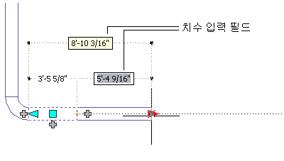

동적 입력은 커서 주위에 표시되고 다음 세 가지 동적 구성요소를 포함하는 명령 인터페이스입니다.
치수 입력 필드
