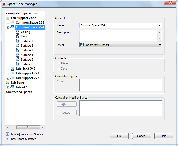

공간 및 구역 검토
공간/구역 관리자를 사용하여 구역 계층 구조를 검토하고 표면 및 개구부 유형과 같은 공간 정보를 검토할 수 있습니다.
  1. 공간 또는 구역을 선택합니다.
  2. 다음 방법 중 하나로 공간/구역 관리자를 엽니다.
    • 다음을 클릭합니다. 공간 탭 도우미 패널 공간/구역 관리자 를 클릭합니다.
    • 다음을 클릭합니다. 구역 탭 도우미 패널 공간/구역 관리자 를 클릭합니다.
    • 특성 팔레트에 있는 설계 탭의 기본일반 아래에서 공간/구역 관리자 옆에 있는 을 클릭합니다.
  3. 공간/구역 관리자에서 모든 구역 및 공간 표시와 공간 표면 보기를 모두 선택합니다.
    구역을 확장하여 부착된 공간을 검토할 수 있습니다. 공간을 확장하여 공간, 표면 유형 및 개구부를 검토할 수 있습니다.
  4. 표면 유형을 수정하려면(예: 벽을 내부 또는 외부로 지정) 공간 표면 보기가 선택되었는지 확인합니다.
  5. 공간을 확장하고 지정할 표면을 선택합니다.
    필요한 경우 공간/구역 관리자를 이동하여 선택된 표면이 도면에서 강조표시되었는지 확인합니다.
  6. 유형에 대해 드롭다운 리스트에서 표면 유형을 지정합니다.
  7. 이전 단계를 사용하여 모든 공간에 대한 표면 유형을 지정합니다.
