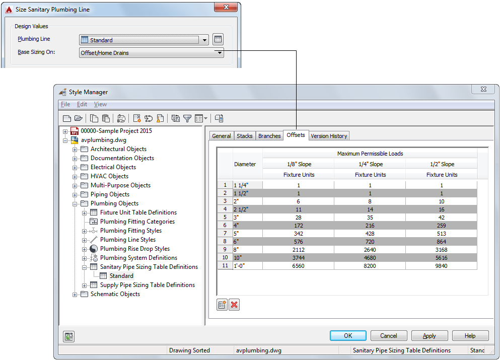

배수 런을 간격띄우기나 집 배수로 정의하면 위생 모듈에서 배수관경 결정 테이블(관경 결정 테이블)의 간격띄우기 탭에 있는 정보를 사용하여 크기 조정 계산을 수행합니다. 이 배수관경 결정 테이블의 정의는 스타일 관리자에서 확인할 수 있습니다.
대부분의 위생 시스템은 여러 층으로 구성된 건물에서 찾을 수 있습니다. 건물의 각 층은 대개 별도의 도면으로 표현됩니다. 다중 층에 걸쳐 있는 위생 시스템의 크기를 조정할 때는 가장 높은 층부터 낮은 층까지 아래로 작업하면서 각 도면의 관 크기를 따로 조정해야 합니다. 그런 다음 더 높은 층의 개별 계산 값을 참조하여 더 낮은 층의 배수관경을 결정할 수 있습니다. 자세한 내용은 다중 층에 대한 배수관 크기를 조정하려면을 참고하십시오.
소프트웨어에서는 수평 간격띄우기와 수평 분기 간을 구분하지 않습니다. 따라서 수평 간격띄우기에 해당하는 관을 나타내는 스타일을 작성할 수 있습니다. 예를 들어, 흑관 - 수평 간격띄우기라는 스타일을 작성한 후 관을 추가할 때 특성 팔레트의 리스트에서 이 스타일을 선택할 수 있습니다.
