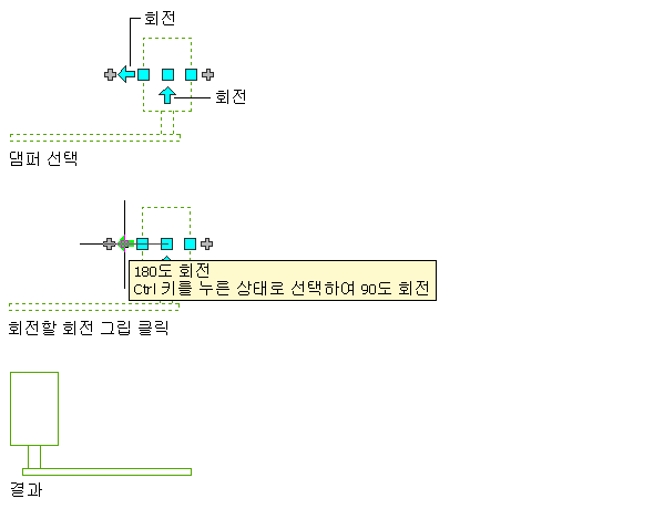

화살표 모양(
)의 회전 그립을 사용하여 그립에 지정된 방향으로 180도 또는 90도로 HVAC 인라인 부품, 덕트 부속 및 테이크오프를 회전할 수 있습니다.
평면도에서 댐퍼를 180도 회전
또한 등각투영 뷰에서 부품, 부속 또는 테이크오프의 반대쪽 끝에 원형 연결구가 있으면 마름모 모양(
)의 회전 그립을 사용하여 객체를 지정된 각도로 중심선 둘레로 회전할 수 있습니다.
등각투영 뷰에서 댐퍼 회전

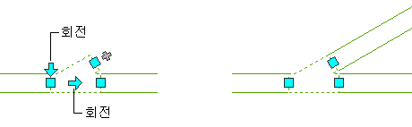

AutoCAD MEP에서는 반대쪽 끝에 연결구가 있는 모든 HVAC 인라인 부품, 부속 및 테이크오프에 회전 그립이 표시됩니다. 그러나 덕트 런의 연결을 유지해야 할 경우 사용 가능한 회전 옵션이 제한되거나 그립이 숨겨집니다. 예를 들어, 다음 그림에서 왼쪽의 Y형 부속을 다중 가지 방법으로 회전할 수 있지만 오른쪽의 Y형 부속은 연결된 분기 때문에 회전할 수 없습니다.
회전 그립이 있는 Y형 부속과 회전 그립이 없는 부속
다른 객체에 연결되어 있는 부품, 부속 또는 테이크오프를 회전하면 연결된 객체의 연결을 유지하도록 객체가 조정됩니다. 예를 들어, 부속을 반전한 후에 연결된 덕트 세그먼트의 길이가 약간 조정될 수 있습니다. 객체가 조정 불가능하면 연결이 끊어집니다.
