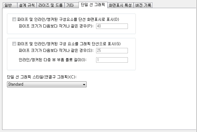

  1. 파이프 작업공간에서 관리 탭 스타일 및 화면표시 패널 스타일 관리자 드롭다운 파이프 시스템 정의 를 클릭합니다.
  2. 스타일 관리자의 왼쪽 창에서 파이프 객체를 확장합니다.
  3. 파이프 시스템 정의를 확장합니다.
  4. 시스템을 선택합니다.
  5. 오른쪽 창에서 단일 선 그래픽 탭을 클릭합니다.
  6. 아래에서 작업을 선택합니다.
    원하는 작업... 할 일...
    파이프 및 장비를 축척이 조정된 단선으로 표시
    파이프 및 인라인/앵커된 구성요소를 단선 화면표시로 표시를 선택합니다. 크기가 같거나 작은 파이프 크기에 대해 위쪽 제한 지름을 입력합니다.
    파이프와 장비를 그래픽 단선으로 표시하며 축척을 조정하지 않고 장비를 스키매틱 기호로 표시
    파이프 및 인라인/앵커된 구성요소를 그래픽 단선으로 표시를 선택합니다. 크기가 같거나 작은 파이프 크기에 대해 위쪽 제한 지름을 입력합니다. 인라인/앵커된 다중 뷰 부품 플롯 길이에 대해 플롯 길이를 입력합니다.
  7. 단일 선 그래픽 탭에서 파이프 및 인라인/앵커된 구성요소를 단선 화면표시로 표시 및 파이프 및 인라인/앵커된 구성요소를 그래픽 단선으로 표시 확인란의 선택을 해제합니다.
  8. 단일 선 그래픽 탭에서 파이프 및 인라인/앵커된 구성요소를 단선 화면표시로 표시를 선택합니다.
  9. 크기가 같거나 작은 파이프 크기에 대해 위쪽 제한 지름을 입력합니다.
  10. 파이프 및 인라인/앵커된 구성요소를 그래픽 단선으로 표시를 선택합니다.
  11. 크기가 같거나 작은 파이프 크기에 대해 위쪽 제한 지름을 입력합니다.
  12. 인라인/앵커된 다중 뷰 부품에 대해 플롯 길이를 입력합니다.
  13. 단일 선 그래픽 스타일(연결구 그래픽)에 대해 스타일을 선택합니다.
    팁: 선택한 스타일에서 지정한 블록이 현재 시스템의 단선 화면표시에 나타납니다.
