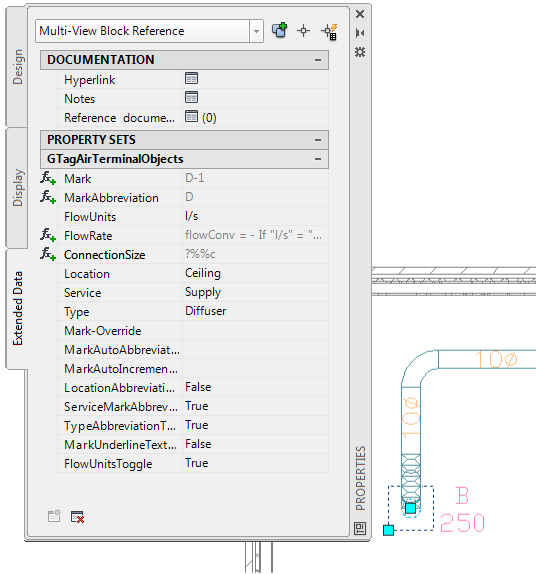

천장 디퓨저에 대한 특성 세트 데이터의 예
특성 세트 값이 부품 스타일 또는 시스템 스타일에서 파생된 경우 특성 세트 제목에서 편집 버튼을 클릭한 후 특성 세트 데이터 편집 대화상자에서 값을 편집합니다.
