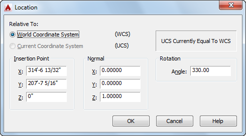

좌표 값을 사용하여 스키매틱 선을 이동하거나 회전하려면
스키매틱 선은 표준 좌표계(WCS) 또는 현재 사용자 좌표계(UCS)의 방향을 따릅니다. 예를 들어, 스키매틱 선이 XY 평면에 평행한 경우 해당 법선 또는 수직 평면은 Z축에 평행합니다. 법선을 등각투영 축과 같은 다른 축과 정렬하여 스키매틱 선의 방향을 변경할 수 있습니다. 또한 회전 각도를 변경하여 평면에서 스키매틱 선을 회전할 수도 있습니다.
| 원하는 작업... | 할 일... |
| 스키매틱 선 재배치 | 삽입점 아래에 새 좌표 값을 입력합니다. |
| XY 평면에 스키매틱 선 배치 | 법선에서 Z에 대해 1을 입력하고 X와 Y에 대해 0을 입력하여 스키매틱 선의 법선을 Z 축과 평행하게 합니다. |
| YZ 평면에 스키매틱 선 배치 | 법선에서 X에 대해 1을 입력하고 Y와 Z에 대해 0을 입력하여 스키매틱 선의 법선을 X 축과 평행하게 합니다. |
| XZ 평면에 스키매틱 선 배치 | 법선에서 Y에 대해 1을 입력하고 X와 Z에 대해 0을 입력하여 스키매틱 선의 법선을 Y 축과 평행하게 합니다. |
| 스키매틱 선의 회전 변경 | 회전에서 각도에 새 값을 입력합니다. |
