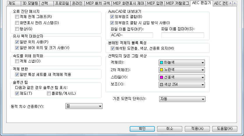

을 클릭합니다.
도면 파일에서 작업할 때 솔루션 팁 아이콘을 표시하려면 제도를 선택하고, 도면 파일을 플로팅하거나 게시할 때 솔루션 팁 아이콘을 표시하려면 플로팅/게시를 선택합니다.
