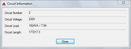

회로 정보 보기
특정 회로의 전압, 부하 및 길이를 확인하여 기존 회로의 연장 여부 또는 전반 지정 방식 등을 결정하는 데 도움을 얻을 수 있습니다.
회로 정보를 보려면
와이어나 장치를 선택하고
와이어 탭 또는
장치 탭
회로도 패널
회로 관리자 드롭다운
회로 정보
를 클릭합니다.
