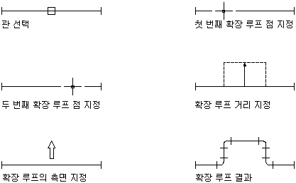

  1. 위생 런의 세그먼트를 선택하고 관 탭 수정 패널 확장 루프 추가 를 클릭합니다.
    주의: 크기를 계산한 후에 확장 루프를 추가할 경우 위생 런의 크기를 조정해야 합니다.
  2. 확장 루프의 시작점을 지정합니다.
  3. 확장 루프의 두 번째 점을 지정합니다.
  4. 런으로부터의 거리를 지정하여 확장 루프를 배치합니다.
  5. 확장 루프를 배치할 런의 측면을 지정합니다.
확장 루프 추가
