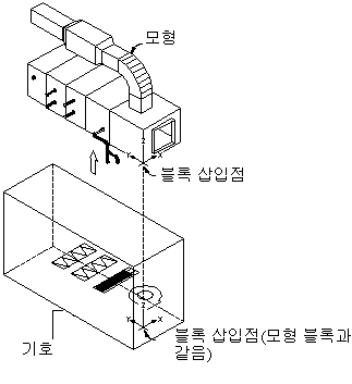

    기호를 블록으로 저장하는 경우 부품 패밀리를 나타내는 표준 명명 규칙을 사용합니다. 예를 들어, 유출구 크기가 24 x 24인치인 상업용 건물의 지붕 장착형 공기 조화기 기호 블록에는 AHU Commercial Roof 24x24 symbol이라는 이름을 지정할 수 있습니다.
    팁: 기본적으로 컨텐츠 작성기에서 3D 기호 생성을 위한 소스으로 시스템 블록을 사용하도록 하려면 기호 블록에 "symbol"이라는 이름을 지정합니다.

  7. 기준점 아래에서 점 선택 옵션을 클릭하고 블록 삽입점을 선택합니다.
    삽입점 또는 기준점은 블록 위치 조정을 위한 참조로 사용됩니다.
