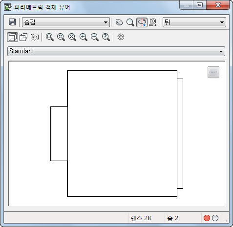

을(를) 클릭합니다. 파라메트릭 객체 뷰어가 표시됩니다.
파라메트릭 객체 뷰어 대화상자
- 리스트에서 다른 뷰를 선택하거나
을(를) 클릭하여 3D 궤도 탐색으로 모형을 표시합니다.
- 파라메트릭 객체 뷰어에서 원 위의 한 점을 선택하고 원주를 따라 커서를 끌어 다양한 관측점에서 동적으로 3D 모형을 검사합니다.
- 파라메트릭 객체 뷰어를 열고 크기 매개변수 대화상자에서 다른 부품 크기를 선택합니다.
부품 크기가 뷰어에 표시됩니다.
- 다양한 관측점에서 모형을 검사하여 모형이 올바르게 표시되는지 확인합니다.
잘못 결합된 세그먼트와 같은 문제가 검사에서 발견되면 필요한 사항을 수정하고 부품 크기를 다시 검사합니다. 모든 부품 크기가 올바르게 표시될 때까지 이 프로세스를 반복합니다.
을(를) 클릭하여 파라메트릭 객체 뷰어를 닫습니다.
