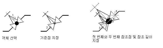

참조로 스키매틱 기호 크기를 조정할 수 있습니다. 참조로 크기를 조정하는 경우 새 길이에 대한 참조로 현재 기호의 길이를 지정합니다. 예를 들어, 스키매틱 기호의 한 면 길이가 2.5 단위이고 3.5 단위로 확장하려면 참조 길이로 2.5를 사용하고 새 길이로 3.5를 사용합니다. 기준점 하나와 참조점 두 개를 지정하고 기호를 끌어 축척을 조정할 수도 있습니다.
예를 들어, 다음 절차에서 참조 길이와 참조점 두 개를 지정한 후 기호를 끌어 새 길이를 지정하면 스키매틱 기호의 크기가 늘어납니다. 괄호 안의 숫자는 절차 다음에 나오는 그림에서의 번호를 나타냅니다.
을 클릭합니다. 선택한 기호의 크기가 적절하게 조정됩니다.
