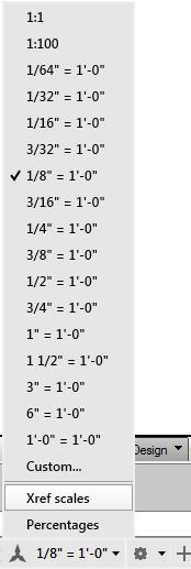

현재 주석 축척을 설정하려면
  1. 모형 공간에 대한 주석 축척을 설정하려면 모형 탭으로 변경합니다. 도면 공간에서 뷰포트에 대한 주석 축척을 설정하려면 뷰포트를 선택합니다.
  2. 도면 창 상태막대에서 현재 주석 축척을 클릭하고 플라이아웃 메뉴에서 새 축척을 선택합니다.
