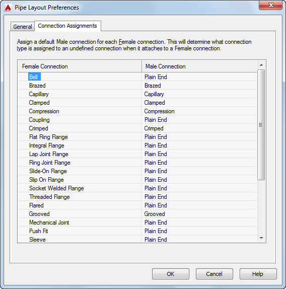

연결 지정 탭을 사용하여 암 연결 유형에 대한 수 연결 유형의 적절한 이름을 지정합니다.
연결 지정 탭
- 파이프 배치 기본 설정 대화상자에서 연결 지정 탭을 클릭합니다.
- 수 연결의 경우 수 연결 유형을 클릭하고
(아래쪽 화살표)를 클릭합니다.
- 왼쪽 열에서 해당하는 암 연결 유형에 지정할 수 연결 유형을 선택합니다.
도면에서 암 연결구 유형에 부착되었으며 정의되지 않음으로 지정된 모든 연결 유형은 수 연결 유형으로 표시되고 이 대화상자의 선택 항목을 반영하게 됩니다.
주: 수 또는 암 연결 유형은 CEL(연결구 접속 길이) 값에 기반한 연결 동작 규칙을 따라야 합니다. 연결구 지정은 카탈로그 컨텐츠에서 파생됩니다.
