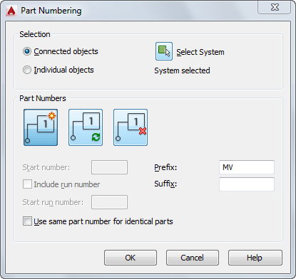

MEP 시스템에 부품 번호를 추가하려면
  1. 주석 탭일람표 패널태그 드롭다운 문자 부품 번호 매기기 태그를 클릭합니다.
  2. 직사각형, 타원형 또는 문자 부품 번호 도구를 클릭합니다.
  3. 시스템 선택 버튼을 사용하여 태그를 지정할 시스템 객체를 선택합니다.
  4. 개별 객체에 태그를 지정할지 또는 연결된 객체에 태그를 지정할지 여부를 선택합니다.
  5. 추가, 업데이트 또는 제거 버튼을 사용하여 부품 번호 매기기 작업을 선택합니다.
    원하는 작업... 사용 방법...
    새 부품 번호 세트 작성 부품 번호 추가
    기존 부품 번호 세트 수정 부품 번호 업데이트
    특성 세트를 포함하여 기존 부품 번호 세트 삭제 부품 번호 제거
  6. 태그 시작 값을 설정하고 원하는 태그 접두어 또는 접미어 정보를 추가합니다.
    태그 시작 값은 숫자나 문자 또는 이 둘의 조합이 될 수 있습니다. 유효한 번호 매기기 시퀀스는 다음과 같습니다.
    • 1,2,3...
    • A,B,C...Z,AA,AB...
    • a,b,c...z,aa,ab...
    • A1,A2...A9,B0,B1...
    • 1A,1B...1Z,2A...
    실행 번호(H) 뒤에 부품 번호가 순서대로 있는 영숫자 부품 번호
  7. 실행 번호 포함을 클릭하여 연결된 개별 런을 구별하고 런 지정자 값을 입력합니다.
  8. 동일한 부품에 동일한 부품 번호 사용을 클릭하여 이 옵션을 설정하거나 취소합니다.
  9. 확인을 클릭하여 태그 삽입을 시작합니다.
