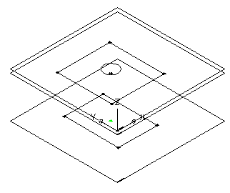

- 플랙시블 덕트의 연결구 형상을 작성하려면 부품 브라우저에서 Lip Offset을 마우스 오른쪽 버튼으로 클릭하고 프로파일 추가
원형을 클릭합니다.
- 모델링 영역에서 객체 스냅을 사용하여 디퓨저 윗면의 중심점을 선택하고 반지름에 3"(76mm)를 입력한 후 Enter 키를 누릅니다.
플랙시블 덕트 연결구의 원형 프로파일이 작성되어 부품 브라우저의 Lip Offset에 추가됩니다.

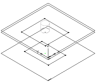

- 부품 브라우저에서 수정자를 마우스 오른쪽 버튼으로 클릭하고 돌출 추가를 클릭한 다음 원형 프로파일을 선택합니다.
돌출 수정자 대화상자가 표시됩니다.
- 종료 아래에서 유형으로 막힘을 선택하고 거리에 4"(102mm)를 입력합니다. 확인을 클릭합니다.
플랙시블 덕트를 나타내는 원통이 작성되고 부품 브라우저의 수정자에 두 번째 돌출 수정자가 추가됩니다.

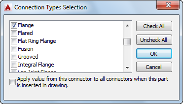

- 리스트에서 유형으로 줄무늬를 선택합니다.
연결구 유형은 연결구 도메인에 따라 달라집니다.
연결 유형 선택 대화상자
주: 기본적으로 연결구에는 정의되지 않음 유형이 지정됩니다. 정의되지 않음 연결 유형은 도면에 삽입될 때 모든 유형의 연결구 간에 유효한 연결을 작성합니다.
- 확인을 클릭합니다.
