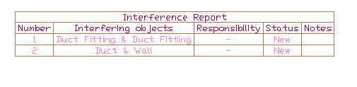

주: 도면에서 간섭을 나열하는 간섭 보고서를 작성할 수 있습니다. 먼저 보고서에 포함할 간섭에 태그를 지정한 다음 SCHEDULEADD 명령을 사용해야 합니다. 간섭에 대한 기본 일람표가 제공됩니다. 일람표 작성에 대한 자세한 내용은 일람표 추가를 참고하십시오.
