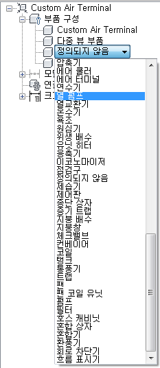

- 부품 유형을 지정하려면 정의되지 않음을 마우스 오른쪽 버튼으로 클릭하고 편집을 클릭합니다.
- 부품 유형으로 에어 터미널을 선택합니다.
사전 정의된 유형은 선택한 부품 도메인에 따라 달라집니다.
에어 터미널에 대한 부품 브라우저의 예
