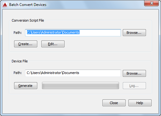

  1. 다음을 클릭합니다. 관리 탭 MEP 컨텐츠 패널 기호 배치 변환 을 클릭합니다.
    기호 배치 변환 대화상자가 표시됩니다.
  2. 기호 배치 변환 대화상자의 변환 스크립트 파일 아래에서 경로에 대해 블록을 스키매틱 기호 스타일로 변환하는 데 사용할 기호 변환 스크립트(CCF 파일)를 지정합니다.
    기호 변환 스크립트에는 사용할 장치 스타일 설정과 스타일 뷰에 사용할 AutoCAD® 블록이 포함된 도면에 대한 참조가 있습니다.

  3. 기호 파일에 대해 찾아보기를 클릭하고 새 스키매틱 기호 스타일이 포함될 도면(DWG 파일)을 지정합니다.
    원하는 작업... 할 일...
    도면 작성 파일 선택 대화상자에서 새 도면의 위치를 지정하고 이름을 입력한 다음 저장을 클릭합니다.
    기존 도면의 컨텐츠 덮어쓰기 파일 선택 대화상자에서 도면을 선택하고 저장을 클릭한 다음 예를 클릭하여 도면의 컨텐츠를 덮어쓸 수 있도록 확인합니다.
  4. 생성을 클릭합니다.
