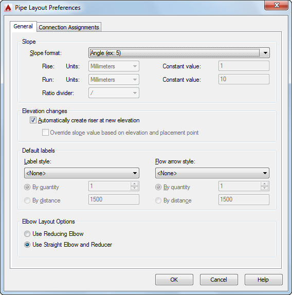

파이프 배치 기본 설정 대화상자의 일반 탭에서 경사, 입면, 레이블 및 흐름 화살표에 대한 파이프 배치 기본 설정을 제어합니다.
일반 탭
경사 기본 설정
입면 기본 설정
레이블 기본 설정
흐름 화살표 기본 설정
엘보 레두셔 기본 설정
