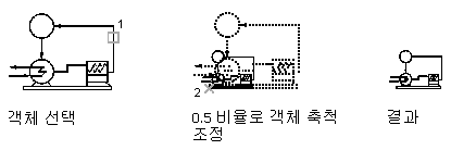

축척 비율을 사용하여 스키매틱 기호 크기를 조정하는 방법에는 두 가지가 있습니다. 현재 도면 단위를 기준으로 하여 축척 비율로 사용되는 기준점과 길이를 지정할 수 있습니다. 축척 비율을 직접 입력할 수도 있습니다.
축척 비율을 사용하여 스키매틱 기호의 크기를 조정하면 선택한 기호의 치수는 변경되지만 기호의 종횡비는 변경되지 않습니다. 축척 비율이 1보다 크면 기호의 크기가 커집니다. 축척 비율이 1보다 작으면 기호의 크기가 줄어듭니다.
예를 들어, 다음 절차에서 0.5 비율로 축척을 조정하면 스키매틱 기호의 크기가 절반으로 줄어듭니다. 괄호 안의 숫자는 절차 다음에 나오는 그림에서의 번호를 나타냅니다.
을 클릭합니다. 선택한 객체의 크기가 적절하게 조정됩니다(3).
