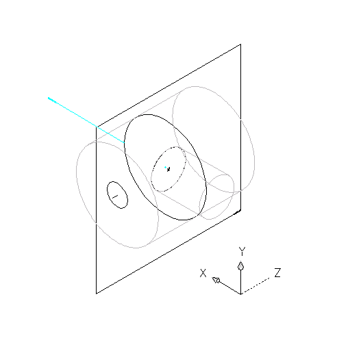

연결구 위치를 선택하라는 메시지가 표시됩니다. 모델링 영역에서 커서를 움직이면 가능한 4개 연결구 위치인 메인덕트의 양쪽 끝과 분기의 양쪽 끝에 스냅됩니다.
- 첫 번째 연결 점을 지정하려면 메인덕트의 왼쪽 끝에 있는 연결구 위치를 선택합니다.
주의: 모형에 배치한 첫 번째 연결구의 위치는 삽입 시 부품의 축 방향을 정의합니다. 예를 들어, 부품에 대한 수직 벡터를 사용하여 부품에 첫 번째 연결구를 배치하면 벡터의 방향이 도면에 삽입될 때의 양의 X축 방향을 정의합니다.
- Enter 키를 눌러 첫 번째 연결구 번호에 기본값을 적용합니다.
팁: 기본 연결구 번호는 연결구가 모형에 추가되는 순서에 따라 오름차순 숫자로 지정됩니다. 예를 들어, 첫 번째 연결구는 1, 두 번째 연결구는 2 등으로 지정됩니다. 선택한 순서대로 연결을 모델링할 수 있습니다. 그러나 특정 부품의 경우에는 알려진 순서로 특정 연결을 설정해야 합니다. 이 예에 지정된 순서는 모든 티 및 기타 부속에 유효합니다.
- 모형 왼쪽의 한 위치를 선택하여 메인덕트 프로파일의 치수를 배치합니다.
메인덕트의 원형 프로파일에 대한 지름 치수(D1)가 모형에 추가됩니다. D1 치수는 부품 브라우저의 크기 매개변수에도 추가되며 연결구가 연결에 추가됩니다.

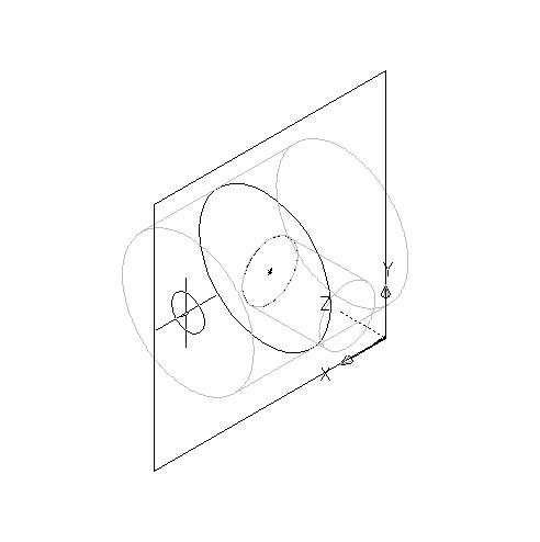

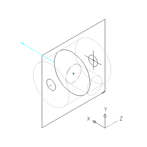

- 두 번째 연결 점을 지정하려면 부품 브라우저에서 연결을 마우스 오른쪽 버튼으로 클릭하고 연결 추가를 클릭한 다음 메인덕트의 오른쪽 끝에 있는 연결구 위치를 선택합니다.
- Enter 키를 눌러 두 번째 연결구 번호에 기본값을 적용합니다.
메인덕트의 양쪽 끝에 같은 프로파일이 사용되기 때문에 치수 위치를 선택할 필요가 없습니다. 하지만 D1 값으로 정의된 지름 치수(D2)가 부품 브라우저의 모형 매개변수에 자동으로 추가됩니다. 또한 지름 치수(D2)가 크기 매개변수에 추가되고 두 번째 연결구가 연결에 추가됩니다.

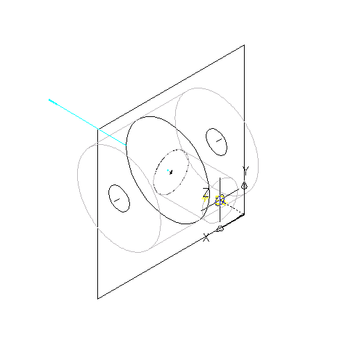

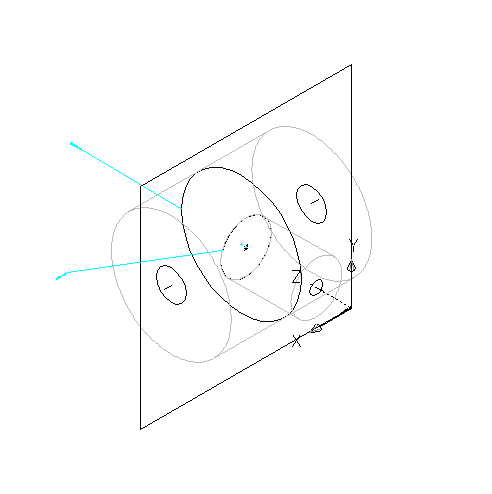

- 세 번째 연결 점을 지정하려면 부품 브라우저에서 연결을 마우스 오른쪽 버튼으로 클릭하고 연결 추가를 클릭한 다음 분기의 끝에 있는 연결구 위치를 선택합니다.
- Enter 키를 눌러 세 번째 연결구 번호에 기본값을 적용합니다.
- 모형 왼쪽의 한 위치를 선택하여 모형에 분기 원형 프로파일의 치수를 배치합니다.
팁: 모형에서 위치를 선택하는 데 문제가 있으면 객체 스냅을 해제합니다.
지름 치수(D3)가 모형과 부품 브라우저의 크기 매개변수에 추가되고 세 번째 연결구가 연결에 추가됩니다.
