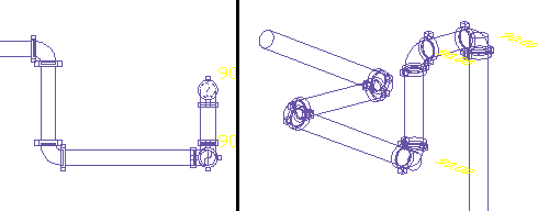

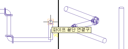

평면도에서 작업하는 경우를 가정해 보십시오. 수평 런을 라이저에 연결하려고 합니다. 도면 창에서 2개의 뷰포트를 구성합니다. 왼쪽 창에서 평면도를 사용하고 오른쪽에서 등각투영 뷰를 사용하여 라우팅 솔루션을 미리봅니다. 평면도에서는 라이저에 파이프 끝 연결구만 사용할 수 있습니다.
파이프 끝단 연결구를 선택하면 정확한 입면에서 라이저에 수평 런을 연결하지 않는 라우팅 솔루션이 제공됩니다.
라이저에서 파이프 스냅을 선택하기 전에 입면을 잠근 경우 수평 런의 입면에 라이저를 연결합니다.
