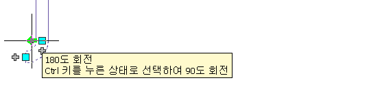

트리거 그립에는 하나 또는 두 개의 편집 모드가 있습니다. 기본 모드를 사용하려면 그립을 클릭하기만 하면 됩니다. 두 번째 모드를 사용하려면 Ctrl 키를 누른 상태로 그립을 클릭합니다. 다음 그림에서 파이프 엘보 부속에는 180도 회전 또는 90도 회전의 두 가지 모드를 사용하는 회전 그립이 있습니다.

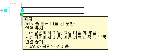

점이나 치수를 지정해야 하는 그립을 끌면 하나 또는 다중 편집 모드가 생길 수 있습니다. 이러한 그립의 경우 모드를 선택한 다음 그립을 사용합니다. 다음 그림의 VAV(variable air volume) 상자에는 세 가지 편집 모드를 사용하는 위치 그립이 있습니다.
그립 편집 모드를 지정하려면
| 사용할 항목... | 할 일... |
| 첫 번째 모드 | 그립을 사용하여 객체를 수정합니다. 툴팁에 나열된 첫 번째 모드는 기본 모드입니다. |
| 두 번째 모드 | Ctrl 키를 눌렀다 놓습니다. |
| 후속 모드 | 필요한 수만큼 Ctrl 키를 눌렀다 놓습니다. |
이제 그립을 사용하여 객체를 수정할 수 있습니다.
