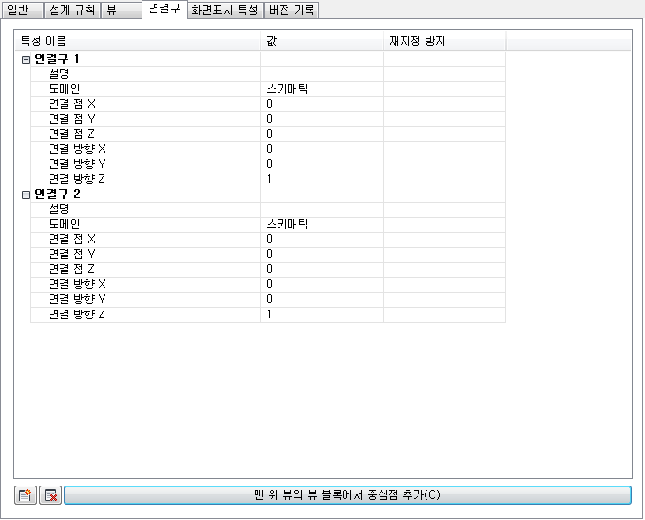

모든 AutoCAD MEP 객체에는 적절한 객체에 지능적으로 연결하고 쉐이프, 크기 및 시스템과 같은 정보를 전송할 수 있는 하나 이상의 스마트 연결구(연결 점)가 있습니다. 컨센트와 같은 일부 객체의 경우 단일 연결구가 필요합니다. 위생 엘보 부속과 같은 다른 객체에는 여러 개의 연결구가 필요합니다. 객체를 정의하는 스타일에 연결구를 추가하여 스타일 기반 객체에 연결구를 추가합니다. 스타일에서 연결구를 제거하거나 해당 유형 및 위치를 변경할 수도 있습니다.
스타일의 연결구를 구성하려면
를 클릭합니다.
을 클릭합니다.
