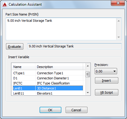

- 고유한 부품 크기 이름을 지정하려면 크기 매개변수 대화상자의 리스트에서 계산을 선택합니다.
계산 문자열이 표시됩니다.
- 행 1의 PrtD를 두 번 클릭합니다.
계산 도우미 대화상자가 표시됩니다.
- 계산 도우미 대화상자에서 부품 크기 이름을 정의합니다.
- 정밀도 아래에서 0을 선택합니다.
- 변수 삽입 아래에서 LenB1을 선택하고 삽입(오른쪽)을 클릭합니다.
- 대화상자의 맨 위에서 부품 크기 이름(PrtSN)의 값을 클릭하고 inch Vertical Storage Tank를 입력합니다.
- 계산을 클릭하여 결과를 표시합니다.
입력된 값을 보여 주는 계산 도우미 대화상자
