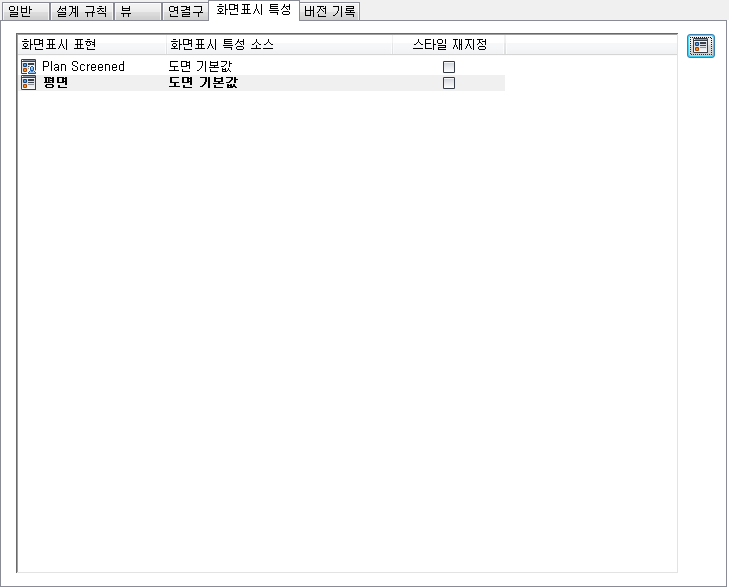

스타일의 화면표시 특성을 구성하려면
일반 패널
스타일 편집 명령을 클릭합니다.
| 원하는 작업... | 할 일... |
| 가시성, 도면층 또는 색상과 같은 객체 스타일 구성요소의 화면표시 변경 | 화면표시 표현을 선택하고 스타일 재지정을 클릭한 후 구성요소 화면표시 특성을 편집합니다. |
| 화면표시 표현을 도면 기본값으로 재설정 | 스타일 재지정을 클릭하여 재지정 사항을 지웁니다. |
| 스타일별 화면표시 설정 변경 | 화면표시 표현을 선택하고 화면표시 특성 편집을 클릭한 후 기타 탭을 클릭하여 원하는대로 변경합니다. 기타 탭은 일부 화면표시 표현에서만 표시됩니다. |
