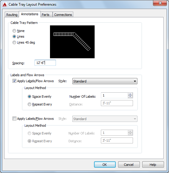

케이블 트레이 런을 그리면서 레이블이나 흐름 화살표를 지정하여 추가할 수 있습니다. 또한 해치 패턴을 지정하여 적용할 수 있습니다. 수직 선 또는 45도 선과 사용할 선 간격을 지정할 수 있습니다.
  1. 전기 작업공간에서 관리 탭 기본 설정 패널 케이블 트레이 를 클릭합니다.
  2. 배치 기본 설정 대화상자에서 주석 탭을 클릭합니다.
  3. 케이블 트레이 패턴을 지정하려면 케이블 트레이 패턴에서 선 패턴 유형을 선택하고 간격두기 값을 입력합니다.
    이해를 돕기 위해 오른쪽의 미리보기 이미지에서는 현재 선택의 예를 보여줍니다.
  4. 레이블 및 흐름 화살표에서 스타일을 선택하고 배치 방법을 지정합니다. 레이블만, 흐름 화살표만 정의하거나 두 가지를 모두 정의할 수 있습니다.
