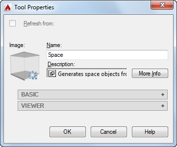

  2. 새 명령 도구를 마우스 오른쪽 버튼으로 클릭한 후 특성을 클릭합니다.
  3. 이름에 대해 새 명령 도구의 이름을 입력합니다.
  4. 설명에 대해 도구 기능에 대한 설명을 입력합니다.
  5. 명령에 대해 도구 선택 시 실행될 명령을 입력합니다.
    팁: AutoCAD MEP 명령 리스트를 보려면 명령행에서 arx를 입력한 다음 c(명령)를 입력합니다.
  6. 확인을 클릭합니다.
