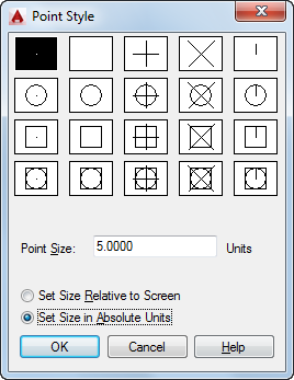

- 뷰 탭
모양 패널
점 스타일
을 클릭합니다.
- 점 스타일 대화상자에서 원하는 점 스타일, 점 크기 및 기타 크기 조건을 선택합니다. 점의 스타일을 변경하면 도면 영역에서 가시성이 향상되어 그리드 점과 구분하는 데 도움이 됩니다.
점 스타일 대화상자
