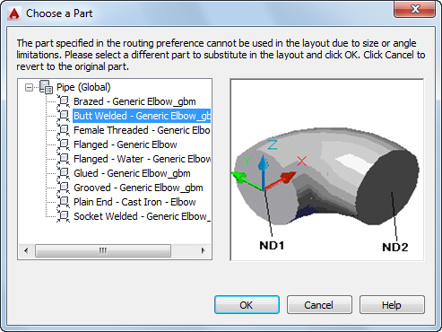

런에서 기본 설정에 저장되지 않은 부품을 추가하거나 수정하려고 하면 부품 선택 대화상자가 표시되고, 카탈로그에서 대체 부품을 선택하라는 메시지가 표시됩니다. 다음 예에서는 미국 영국식 또는 미국 미터법 프로파일에서 파이프 도메인의 대화상자를 보여 줍니다.
재료 유형별로 구성된 파이프 부품을 보여 주는 부품 선택 대화상자
다음 표에는 대체 부품을 선택하라는 메시지를 표시하는 부품 선택 대화상자가 나타나는 시나리오가 요약되어 있습니다.

배치를 수정하면 배치에서 작업이 필요한 부품이 부품 선택 대화상자에 확대되어 표시됩니다. 선택을 마치면 원래 뷰가 복원됩니다. 변경하지 않는 한 특정 도메인에 대한 마지막 기본 설정이 자동으로 유지됩니다. 부품 선택 항목을 기본값으로 만드는 옵션도 사용할 수 있습니다.
선택한 대체 부품은 배치의 특정 위치에만 적용됩니다. 추가 명령이 활성 상태인 동안 이 작업을 반복하면 부품을 다시 선택하라는 메시지가 표시됩니다.
원하는 부품이나 연결 유형을 사용할 수 없는 경우 취소를 클릭한 후 수동으로 필요한 부속을 추가합니다.
연결 유형이 다르거나 중심선이 정렬되지 않은 객체를 연결하려는 경우에는 부품을 선택하라는 메시지가 여러 번 표시될 수 있습니다. 이 경우 선택한 부품이 자동으로 하나 이상의 라우팅 솔루션을 작성하는 데 사용됩니다.
