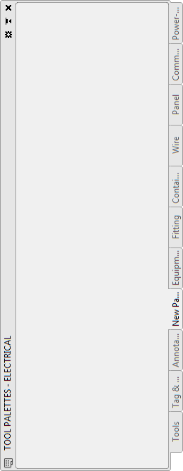

    빈 도구 팔레트 세트 작성 빈 폴더의 파일 위치를 지정합니다. 다음 단계에서 확인을 클릭하면 팔레트 및 도구를 추가할 수 있는 빈 도구 팔레트 세트가 작성됩니다. 자세한 내용은 도구 팔레트 작성 및 도구 사용자화를 참고하십시오.
    빈 도구 팔레트 세트
