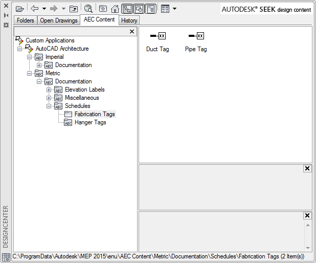

  1. 다음을 클릭합니다. 삽입 탭컨텐츠 패널 드롭다운 Design Center를 클릭합니다.
  2. DesignCenter 팔레트에서 AEC 컨텐츠 탭을 클릭합니다.
  3. 사용자 응용프로그램에서 AutoCAD Architecture을 확장한 다음 원하는 단위(영국식 또는 미터법) 디렉토리를 확장합니다.
  4. 설계 또는 문서 디렉토리를 확장하고 하위 디렉토리를 계속 확장합니다.
    주석 기호가 포함된 하위 디렉토리를 선택하면 오른쪽 창에 기호가 표시됩니다.
  5. DesignCenter의 오른쪽 창에서 도면으로 기호를 끕니다.
  6. 기호의 위치 및 방향을 지정합니다.
