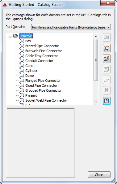

  1. 관리 탭MEP 컨텐츠 패널컨텐츠 작성기를 클릭합니다.
  2. 시작하기 - 카탈로그 화면 대화상자에서 부품 카탈로그로 기본체 및 재사용 가능한 부품을 선택합니다.
    기본체에 대한 시작하기 - 카탈로그 화면 대화상자
  3. 수정할 기본체를 선택하고 을(를) 클릭합니다.
