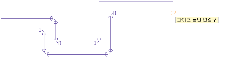

  4. 도면에서 기존 파이프 런의 시작 부분에 있는 파이프 끝단 연결구를 선택합니다.
  5. 런을 따라 점을 계속 선택합니다.

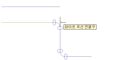

    주의: 가장 정확한 배치를 얻으려면 파이프 세그먼트의 각 끝에서 점을 선택합니다. 엘보와 같은 각진 트랜지션에서는 다음 예와 같이 부속 중심선의 논리적인 교차 부분에 있는 파이프 곡선 연결구만 선택합니다.
    엘보나 기타 곡선 부속에서는 파이프 곡선 연결구가 부속 중심선의 논리적인 교차 부분에 표시됩니다. 그러면 파이프가 전체 평행 런을 따라 일정 거리로 간격띄우기됩니다.
