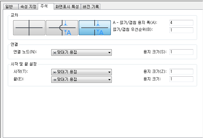

스키매틱 선 스타일에 대한 주석 지정
  1. 스타일이 포함된 도면을 엽니다.
  2. 스키매틱 작업공간에서 다음 중 하나를 수행하여 스타일을 엽니다.
    • 관리 탭스타일 및 화면표시 패널스타일 관리자 드롭다운스키매틱 선 스타일을 클릭합니다. 스타일 관리자의 왼쪽 창에서 스타일을 선택합니다.
    • 도면에서 해당 스타일을 사용하는 스키매틱 선을 선택하고 스키매틱 선 탭 일반 패널 시스템 스타일 편집 드롭다운 스키매틱 선 스타일 편집 을 클릭합니다.
  3. 주석 탭을 클릭합니다.
  4. 교차에서 교차 스키매틱 선에 대한 스타일을 선택합니다.
    교차 선을 있는 그대로 표시하거나 겹침 또는 끊기를 사용하여 표시하도록 지정할 수 있습니다.
  5. 겹침 스타일 또는 끊기 스타일을 선택한 경우 끊기/겹침 용지 폭에 끊기 또는 겹침 폭을 입력하고, 끊기/겹침 우선순위에 숫자를 입력합니다.
  6. 연결에서 선 접합의 연결 노드 기호를 선택하고 크기를 입력합니다.
  7. 시작 및 끝 설정에서 선의 시작과 끝의 기호를 선택하고 각각의 크기를 입력합니다.
