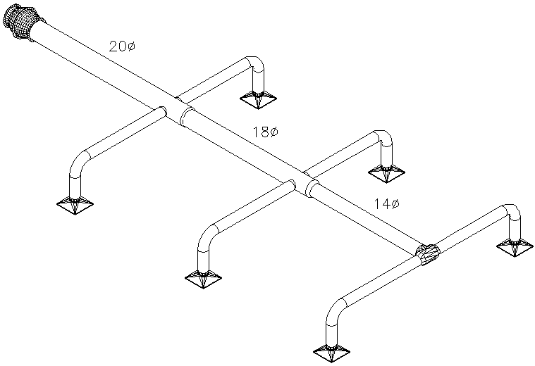

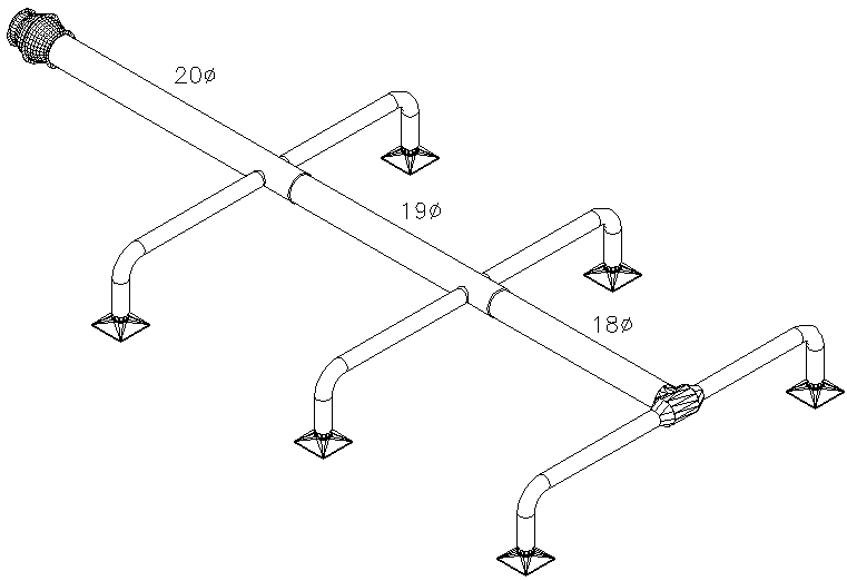

다음 그림에서는 크기 조정 전과 후의 시스템 설계를 보여 줍니다.
크기 조정 전 예비 시스템 설계
크기 조정 후 최적화된 시스템
