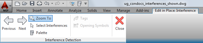

을 클릭하여 분석을 시작합니다. 분석이 완료되면 리본의 내부 편집 탭을 찾아 간섭 탐지 패널을 봅니다.
간섭 탐지 패널
