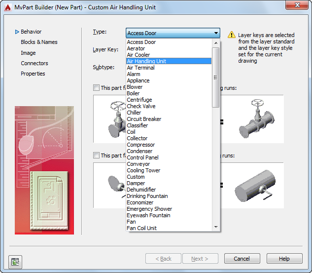

부품 유형은 부품 패밀리의 주 범주를 참조하며 HVAC 부품 크기에 기류 주석 지정과 같은 부품 크기의 고유한 특징과 동작을 정의합니다. 유형은 응용프로그램에 의해 사전 정의되며 수정할 수 없습니다. 따라서 부품 크기와 비슷한 유형을 선택합니다.
다중 뷰 부품 작성기(새 부품) 대화상자의 예
부품 하위 유형은 부품 패밀리의 하위 범주를 참조하며 유사한 부품을 그룹화하는 데 유용합니다. 하위 유형은 추가 및 수정 대화상자에서 부품 선택을 위한 필터 방법으로 사용할 수 있습니다. 그러므로 쉽게 식별할 수 있는 하위 유형 이름을 선택해야 합니다. 원하는 하위 유형이 리스트에 없으면 새 하위 유형을 입력할 수도 있습니다.
부품 크기의 자동 도면층 매핑을 위해 부품 패밀리에 도면층 키를 지정합니다. 부품 패밀리의 모든 부품 크기에 같은 도면층 키가 사용됩니다. 지정한 도면층 키가 있는 부품을 도면에 추가하면 매핑된 도면층에 해당 부품이 배치됩니다. 예를 들어, Aecb 도면층 표준(AecbLayerStd4.dwg) 및 연관된 기계 - AIA 256색 도면층 키 스타일에 따라 공기 조화기 도면층 키는 M-HVAC-Eqpm 도면층에 매핑됩니다. 도면에 공기 조화기를 추가하면 M-HVAC-Eqpm 도면층에 지정됩니다. 현재 도면에 대해 선택한 도면층 키 스타일에 사전 정의된 도면층 키만 컨텐츠 작성기에서 선택할 수 있습니다. 도면층 키에 대한 자세한 내용은 를 참고하십시오.

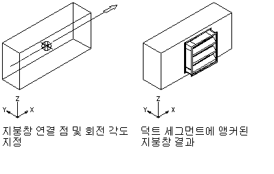

앵커 방법을 사용하여 부품을 삽입하면 부품이 선택한 세그먼트나 객체에 앵커됩니다. 이렇게 하면 부품이 하나로 동작합니다. 예를 들어, 지붕창이 앵커 삽입 방법을 사용하도록 정의되어 있습니다. 도면에 지붕창을 추가하면 세그먼트에 앵커됩니다. 세그먼트를 이동하면 지붕창도 함께 이동됩니다.

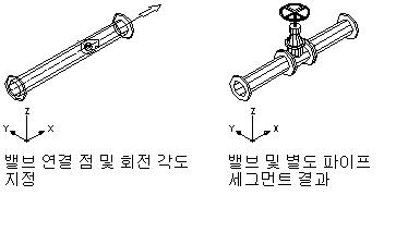

분해 방법을 사용하여 부품을 삽입하면 부품이 선택한 세그먼트나 객체로 분해됩니다. 이 경우 부품은 개별 구성요소로 유지됩니다. 예를 들어, 세그먼트에 밸브를 추가하면 세그먼트가 2개의 별도 세그먼트로 분해됩니다. 런을 따라 밸브를 이동하면 그에 따라 연결 세그먼트가 잘리거나 신축됩니다.
분해 방법을 사용하여 삽입한 부품을 인라인 부품이라고도 합니다.
