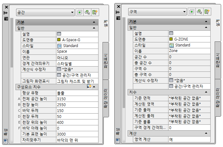

- 결과를 보려면 공간 또는 구역을 클릭하고 특성 팔레트에서 확장 데이터를 클릭합니다.
계산 결과가 공간에 대해서는 SpaceEngineeringCalculatedData 아래에, 구역에 대해서는 ZoneEngineeringCalculatedData 아래에 표시됩니다.
SupplyAirFlow 계산 값은 공간 태그 및 공간 일람표에서 사용됩니다. 환기 값을 수동으로 입력할 수 있습니다.
