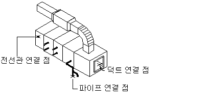

  2. 연결구를 쉽게 찾을 수 있도록 모형에 점을 추가하려면 점을 입력하고 Enter 키를 누른 후 객체 스냅을 사용하여 3D 모형에서 연결구의 중심을 선택합니다.
    모든 연결의 중심 위치에 AutoCAD 점 객체를 추가합니다. 이렇게 하면 연결구를 지정할 때 노드 객체 스냅을 사용하여 연결 점을 선택할 수 있습니다.
