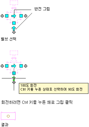

화살표형(
) 반전 그립을 사용하여 파이프 인라인 부품, 부속 및 테이크오프를 그립에 지정된 방향으로 180도 또는 90도로 회전할 수 있습니다.
평면도에서 3방향 밸브를 90도 회전

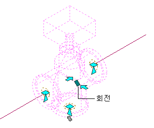

등각투영 뷰에서 다이아몬드형(
) 회전 그립을 사용하여 객체를 해당 중심선을 기준으로 지정한 각도만큼 회전할 수 있습니다.
