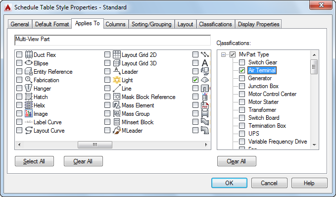

분류에서는 선택 가능한 사용자 정의 값이 포함된 분류 스타일을 작성하여 객체를 정렬할 수 있습니다. 이 분류 스타일은 객체 스타일 내부에 저장됩니다. 분류 스타일을 사용하여 객체를 표시하고 일람표를 추가할 수 있습니다. AutoCAD MEP에서는 다중 뷰 부품(MvPart) 및 부속과 같은 객체를 자동으로 분류합니다. 즉 에어 터미널을 도면에 삽입할 경우 그 에어 터미널은 Air_Terminal 유형의 다중 뷰 부품으로 분류됩니다. 따라서 도면에 모든 다중 뷰 부품을 포함할 필요 없이 에어 터미널만 포함된 일람표를 작성할 수 있습니다.
소프트웨어에 있는 대부분의 장비가 다중 뷰 부품이므로 원하는 부품 유형의 데이터로만 일람표 테이블이 채워지도록 분류를 사용하는 장비 일람표 스타일이 많습니다.
