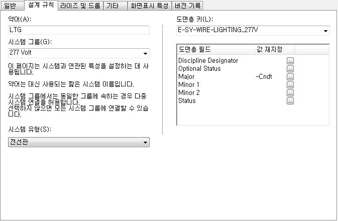

시스템 정의의 설계 규칙은 시스템의 동작과 화면표시를 결정하는 특성입니다.
| 특성 | 설명 |
| 약어 | 부품이 지정된 시스템을 식별합니다. 일반적으로 2-3자 길이의 짧은 시스템 이름입니다. 객체의 레이블을 지정하고 일람표를 작성할 때 약어를 사용할 수 있습니다. |
| 시스템 그룹 | 시스템을 연결할 관련 시스템 그룹을 식별합니다. 시스템 그룹을 사용하면 개별 시스템 특성을 유지하면서 서로 다른 여러 시스템을 연결할 수 있습니다. 자세한 내용은 시스템 그룹 정보를 참고하십시오. |
| 시스템 유형 | 시스템 유형을 식별합니다. 전기 및 위생 시스템에서만 사용할 수 있습니다. 전원 및 조명과 케이블 트레이는 전기 시스템에서 시스템 유형의 두 가지 예입니다. 모든 전기 시스템에는 지정된 시스템 유형이 있어야 합니다. 온수와 배수는 위생 시스템에서 시스템 유형의 두 가지 예입니다. 위생 시스템은 시스템 유형이 필요하지 않습니다. 그러나 중수나 오수를 사용하는 위생관 시스템은 시스템 유형을 배수로 지정해야 합니다. 이렇게 하지 않으면 위생관 크기 조정 명령이 해당 시스템을 위생관 시스템으로 인식하지 않으므로 파이프 런의 크기를 조정할 수 없게 됩니다. |
| 도면층 키 | 시스템의 객체를 추가할 도면층을 식별합니다. |
시스템의 설계 규칙을 지정하려면
을 클릭하고 다음 중 하나를 클릭합니다.
전기 시스템 정의에 대한 설계 규칙 탭
| 원하는 작업... | 할 일... |
| 시스템 약어 | 약어에 약어를 입력합니다. |
| 시스템 그룹 | 시스템 그룹에 대해 그룹 이름을 선택하거나 입력합니다. 새 이름이 기존 이름 리스트에 추가됩니다. 주:
비어 있는 항목을 선택하면 모든 시스템 그룹에 연결할 수 있습니다. ![]() |
| 시스템 유형 |
시스템 유형에서 시스템에 연결할 수 있는 구성요소를 선택합니다. 이 리스트는 사용자화할 수 없습니다. 주: 전기 또는 위생 시스템 정의에만 해당합니다.
| 도면층 키 | 도면층 키에 대해 도면층 키를 선택합니다. 사용 가능한 도면층 키 리스트는 도면에 대해 지정된 도면층 키 스타일에 따라 다릅니다. 도면층 키 재지정을 작성하려면 해당 도면층 필드 옆에 있는 [...]를 클릭하고 대화상자에서 재지정 값을 선택한 후 확인을 클릭합니다. |
