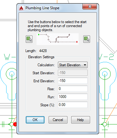

관 경사를 계산하려면
  1. 관 세그먼트를 선택합니다.
  2. 다음을 클릭합니다. 분석 탭 위생 패널 위생관 경사 를 클릭합니다.
    녹색 점은 선택한 관의 시작점을 나타냅니다. 빨간색 점은 끝점을 나타냅니다.
  3. 위생 런의 시작점이나 끝점을 재정의할 수 있습니다.
    관 경사 대화상자에서 런의 시작점 선택이나 런의 끝점 선택을 클릭합니다.
  4. 도면 영역에서 선택한 위생 런에 대해 새 시작점이나 끝점을 클릭합니다.

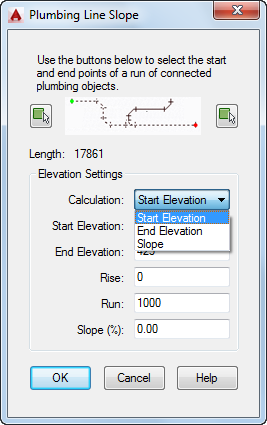

  5. 계산에 대해 계산할 매개변수를 선택합니다.
  6. 선택한 계산에 해당하는 값을 입력합니다.
    계산할 항목... 입력할 항목
    시작 입면 끝 입면 및 경사
    끝 입면 시작 입면 및 경사
    경사 시작 입면 및 끝 입면
  7. Tab 키를 눌러 계산을 수행하고 확인을 클릭합니다.
