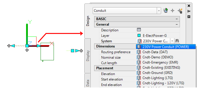

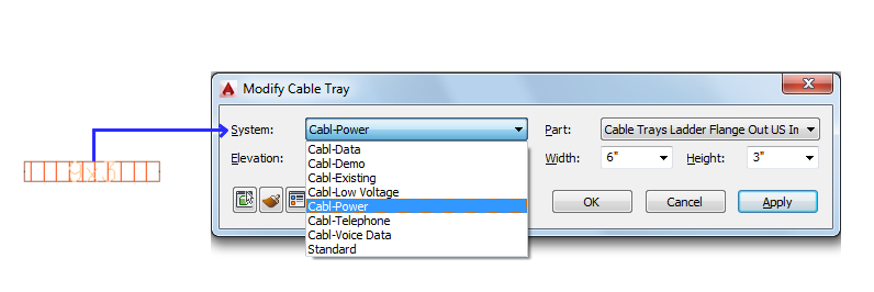

케이블 트레이 또는 전선관 런의 시스템을 변경하려면
  1. 수정할 세그먼트를 선택합니다.
  2. 다음과 같이 다른 시스템을 지정합니다.
    • 케이블 트레이의 경우 케이블 트레이 탭 수정 패널 케이블 트레이 수정 을 클릭합니다. 케이블 트레이 수정 대화상자에서 시스템을 지정합니다.
    • 전선관의 경우 특성 팔레트의 일반 아래에 있는 리스트에서 시스템을 지정합니다.
