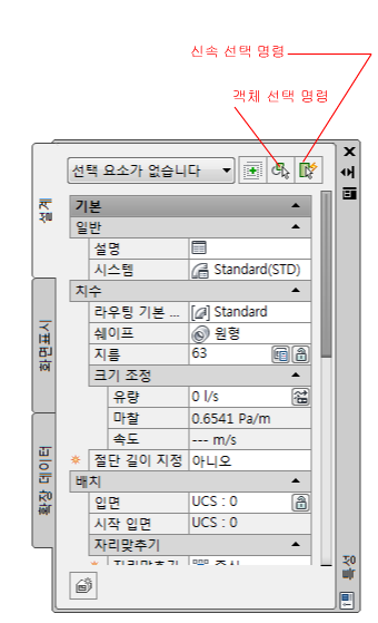

AutoCAD MEP에서는 다음과 같은 다양한 방법으로 도면에서 객체를 선택할 수 있습니다.
- 커서를 객체 위로 이동한 후 클릭합니다.
- 객체 또는 객체 그룹 외부를 클릭하고 원하는 객체 둘레에 경계 상자를 그린 후 한 번 더 클릭하여 경계 상자 내에 완전하게 포함된 모든 객체를 선택합니다.
- 특성 팔레트에 있는 아이콘을 사용합니다.
- 객체 선택: 좌표 입력 장치로 선택 세트를 작성합니다(예: 창 선택 작성).
- 신속 선택: 선가중치와 같은 특정 특성으로 필터링하여 선택 세트를 작성합니다.
덕트 특성 팔레트의 예
