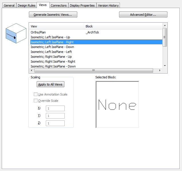

기존 스키매틱 기호 스타일에 대한 뷰 탭
| 원하는 작업... | 할 일... |
| 기호의 방향을 스키매틱 선의 방향을 기반으로 설정하려면 | 인라인 기호를 선택합니다. |
| 기호의 방향을 스키매틱 선의 방향과 관계없이 지면에 대해 수직으로 설정하려면 | 수직 기호를 선택합니다. |
이 옵션을 선택하지 않으면 블록이 도면에 생성되고 선택에 사용할 수 있지만 스타일의 뷰에 자동으로 지정되지는 않습니다.
직교(평면) 뷰에 대해 선택된 블록을 기반으로 등각투영 뷰 및 연관된 뷰 블록이 작성됩니다.
| 다음을 사용하여 뷰 블록을 축척하려면... | 할 일... |
| 현재 주석 축척 | 주석 축척 사용을 선택합니다. 블록이 현재 주석 축척의 축척 비율을 곱한 주석 플롯 크기(도면 설정 대화상자의 축척 탭에서 지정됨)로 축척됩니다. 주: 선택된 기호 블록 정의의 주석 특성이 아니라 기호에 대한 주석 축척 사용 설정에 따라 기호가 주석인지 여부가 결정됩니다(주석 축척에 따라 축척). 스키매틱 기호는 항상 모형 공간의 현재 주석 축척에 따라 축척됩니다. 자세한 내용은 주석 객체를 참고하십시오.
| 지정한 축척 비율 | 축척 재지정을 선택하고 각 좌표 방향(X, Y 및 Z)에 대해 블록을 축척하는 데 사용할 축척 비율을 입력합니다. 1 이상의 값은 블록을 확대합니다. 0과 1사이의 값은 블록을 축소합니다. 주: 이 옵션 및 주석 축척 사용을 모두 선택하면 입력한 축척 비율을 사용하여 블록이 축척된 다음 해당 결과에 현재 주석 축척에 대한 축척 비율이 곱해집니다.
| 축척을 사용하지 않음 | 주석 축척 사용 또는 축척 재지정을 선택하지 않습니다. |
일반적으로 뷰 블록을 생성할 때 뷰 블록을 표시할 화면표시 표현 및 뷰 방향이 구성되지만 뷰 대화상자를 사용하여 이러한 설정을 지정할 수도 있습니다.
