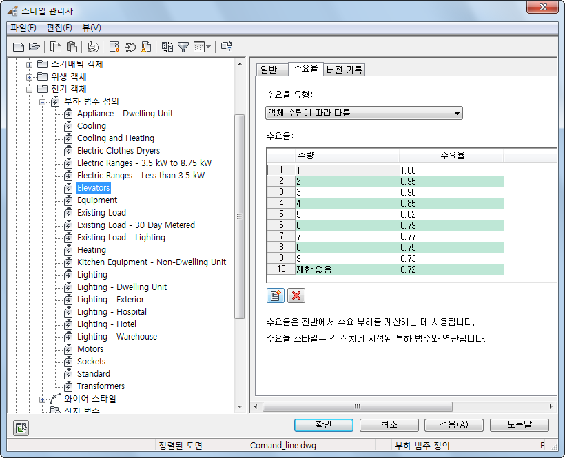

부하 범주 정의를 작성하려면
  1. 다음을 클릭합니다. 관리 탭 스타일 및 화면표시 패널 스타일 관리자 드롭다운 부하 범주 정의 를 클릭합니다.
  2. 부하 범주 정의를 클릭합니다. 마우스 오른쪽 버튼을 클릭한 후 새로 만들기를 클릭합니다.
  3. 이름을 입력하고 Enter 키를 누릅니다.
  4. 새 부하 범주 스타일을 선택합니다.
  5. 일반 탭에서 부하 범주 정의에 대한 설명을 입력합니다.
  6. 수요율 탭에서 수요율 유형을 선택합니다.
  7. 필요에 따라 수요율 값을 지정합니다.
